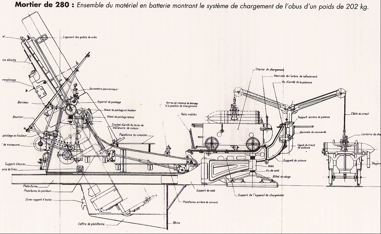

Pour ce qui est de la batterie du 154ème RAP (régiment d'artillerie de position), les problèmes sont encore plus aigus : les tables de tir n'ont jamais été établies pour des pièces au-dessus de 1.000 m d'altitude (les pièces seront à 2.100 m et l'objectif à 3.130 m !). Le cas est simple, on va tirer sur un objectif de 1.000 m plus haut et distant de 10 km, du jamais vu ! (l'obus décrit une parabole montant alors à plus de 5.000 mètres d'altitude, avec un trajet de plus d'une minute !)
Les officiers durent donc se recalculer tout à la main (à l'époque pas d'ordinateur), en utilisant les relevés topographiques des SOM (Section utilsant les lunettes télémétriques SOM).

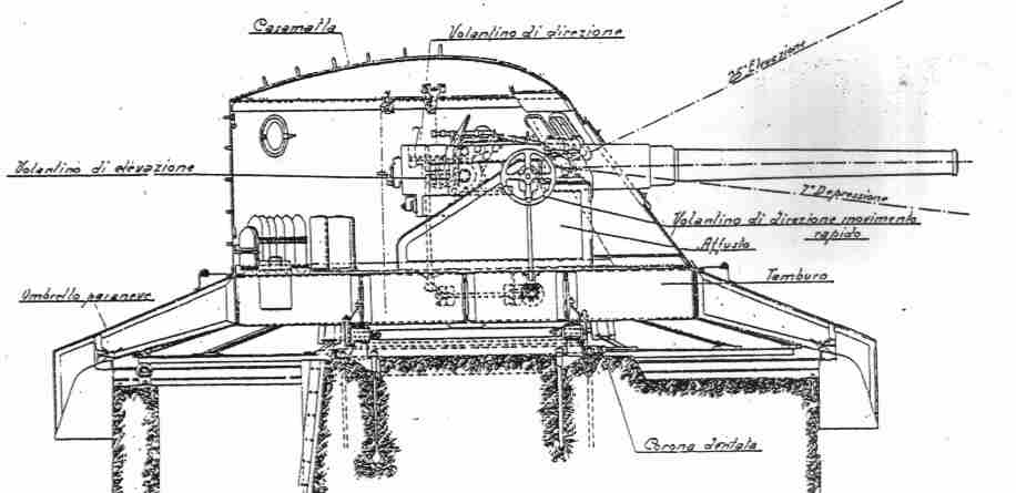

Quelques photos :
Vue en coupe d'une tourelle de 149/35 (merci Laurent !)
